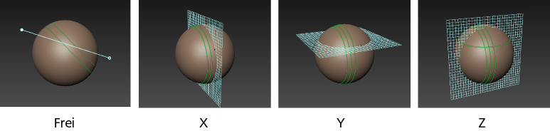

Nur verfügbar für das Werkzeug Kurvenschleife. Siehe auch Erstellen von präzisen 3D-Kurven basierend auf einer Ebene.
Vorgabegemäß ist für Ebene die Option Frei festgelegt, wodurch Sie Kurven auf Basis einer Linie hinzufügen können, die Sie an einen beliebigen Winkel des Netzes zeichnen.
Damit Sie Kurven lotrecht zu einer bestimmten lokalen oder globalen Achse hinzufügen können, legen Sie für Ebene die gewünschte Achse fest.
Verfügbar für das Werkzeug Kurvenschleife, wenn Ebene auf eine bestimmte Achse festgelegt ist (nicht Frei). Wenn diese Option aktiviert ist, fängt Mudbox beim Klicken und Ziehen zum Platzieren von Kurven die Vorschauebene an einem numerischen Intervall (gemäß Angabe im Feld Objektfangabstand). Beim Ziehen wird in der exponierten Anzeige eine Meldung mit der exakten Position angezeigt.
(Nur verfügbar für das Werkzeug Kurvenschleife.) Mit dieser Option können Sie das Intervall für das Platzieren von Kurven beim Klicken und Ziehen bei aktivierter Objektfang-Funktion angeben.
