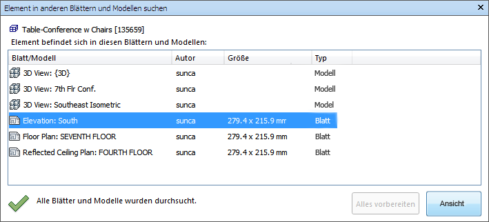

Das Fenster Element in anderen Blättern und Modellen suchen ist ein fixierbares Fenster, mit dem Sie im Planbrowser in allen vorbereiteten Blättern/Modellen nach einem Objekt suchen können.
Die Beschriftung oben im Fenster zeigt das Objekt an, das aktuell in der Szenenansicht ausgewählt ist. Der Geometrietyp wird mit einem Symbol neben den Namen des Objekts dargestellt. Die Symbole entsprechen den im Fenster Auswahlstruktur verwendeten Symbolen. Die Suchergebnisse werden in der Liste Blätter/Modelle angezeigt und enthalten alle Blätter/Modelle in der aktuell geöffneten Datei, in der das ausgewählte Objekt gefunden wurde. Sie können die Ergebnisse sortieren, indem Sie auf die Überschrift der gewünschten Spalte klicken. Auf diese Weise wird die Sortierreihenfolge zwischen aufsteigend und absteigend umgeschaltet.
