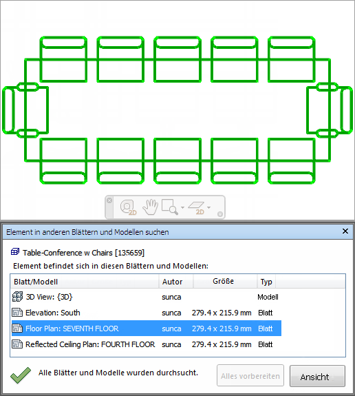

  1. Klicken Sie in der Statusleiste auf , um das Planbrowser-Fenster zu öffnen.
  2. Doppelklicken Sie auf das Blatt oder Modell mit dem Objekt, das Sie in anderen Blättern und Modellen suchen möchten, und wählen Sie es in der Szenenansicht aus.
  3. Klicken Sie mit der rechten Maustaste auf das Objekt, und wählen Sie im Kontextmenü die Option Element in anderen Blättern und Modellen suchen.
  4. Wenn eine Warnstatussymbol im Fenster Element in anderen Blättern und Modellen suchen angezeigt wird, klicken Sie auf die Schaltfläche Alles vorbereiten. Nachdem alle Blätter/Modelle vorbereitet wurden, wird eine Liste aller Blätter/Modelle angezeigt, die das Objekt enthalten.
  5. Wählen Sie das gewünschte Blatt/Modell in der Liste aus, und klicken Sie auf Ansicht, um es zu öffnen. Autodesk Navisworks zoomt zum ausgewählten Objekt.
