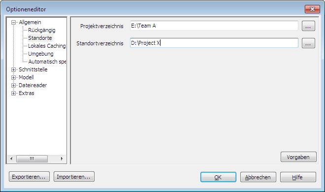

  1. Klicken Sie auf die Anwendungsschaltfläche Optionen.
  2. Erweitern Sie den Knoten Allgemein im Optioneneditor, und klicken Sie auf die Option Standorte.
  3. Wechseln Sie im Feld Projektverzeichnis zum Verzeichnis mit den für Ihre Projektgruppe spezifischen Autodesk Navisworks-Einstellungen.
  4. Wechseln Sie im Feld Standortverzeichnis zum Verzeichnis mit den Vorgaben für die Autodesk Navisworks-Einstellungen für den gesamten Projektstandort.
  5. Klicken Sie auf OK.
Anmerkung: Wenn Sie Autodesk Navisworks zum ersten Mal ausführen, werden die Einstellungen vom Installationsverzeichnis abgerufen. Danach untersucht Autodesk Navisworks das aktuelle Benutzerprofil und das Profil für alle Benutzer auf dem lokalen Computer und prüft die Einstellungen im Projektverzeichnis und im Standortverzeichnis. Die Dateien im Projektverzeichnis haben Vorrang.
