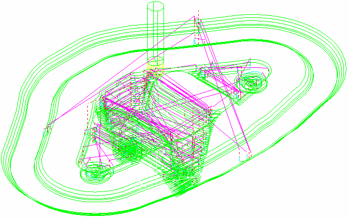

Restmaterial-Schruppwerkzeugweg anzeigen
Verwenden Sie die Ansicht-Registerkarte, um das Modell und den Block auszublenden und zoomen Sie dann hinein, um den Werkzeugweg anzuzeigen:
Klicken Sie auf , um den Werkzeugwege-Zweig im Explorer zu erweitern. Der neue Werkzeugweg wird fett dargestellt und ihm wird das Symbol > vorangestellt, das darauf hinweist, dass der Werkzeugweg aktiv ist.
Anmerkung: Das Sicherheitsstatus-Symbol oben am Werkzeugwegbaum zeigt an, dass der Werkzeugweg auf Modellbeschädigungen überprüft wurde, dies jedoch nicht auf die Halterdetails zutrifft. Erweitern Sie, um weitere Informationen anzuzeigen, den Werkzeugweg-Sicherheitsparameter-Knoten im Werkzeugwegbaum.
