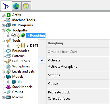

  1. Zeigen Sie die Einstellungen für den vorherigen Werkzeugweg an.
  2. Klicken Sie auf die Schaltfläche Neuen Werkzeugweg auf Basis von diesem erstellen .

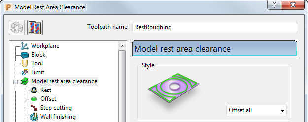

  3. Es wird eine Kopie des Werkzeugwegs mit dem Suffix _1 erstellt. Geben Sie RestRoughing im Feld Werkzeugwegname ein, um ihn umzubenennen.
  4. Wählen Sie die Option Restmaterial. Dadurch wechselt die Strategie zu Modell Restmaterial Ausräumen-Strategie, und die Seite Restmaterial wird aktiviert.
