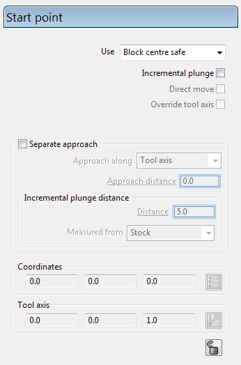

Festlegen des Werkzeugstartpunkts
  1. Wählen Sie die Seite Startpunkt im Strategiedialogfeld Modellausräumen.
  2. Wählen Sie auf der Seite Startpunkt in der Liste Anwenden die Option Blockmitte sicher.
    Dadurch werden die X- und Y-Achsen-Werte des Werkzeugs auf die Mitte des Blockmodells mit der Z-Koordinaten auf Sicherheitshöhe zurückgesetzt.
