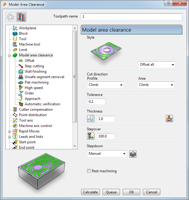

Eine Modellausräumen Strategie, bei der der Schruppen-Stil auf Alle versetzen eingestellt ist, wird verwendet, um den Hauptteil der Überschussmaterialmenge vom Modell zu entfernen. Dieses räumt den Bereich mithilfe von Konturen aus, die durch den wiederholten Versatz der Anfangskontur entstehen, bis kein weiterer Versatz möglich ist. Die Strategie bewegt sich dann nach unten auf die nächste Ebene und wiederholt den Versatz, bis die Unterseite des Bauteils erreicht ist.
So erstellen Sie einen Schruppwerkzeugweg:
  1. Wählen Sie auf der Start-Registerkarte > Werkzeugwege erstellen-Gruppe die Option Modellausräumen aus Bevorzugte Strategien.
    Dadurch wird der Modellausräumen-Dialog angezeigt.
    Verwenden Sie die verschiedenen Registerkarten, um Parameter für den Werkzeugweg einzugeben.
  2. Geben Sie dem Werkzeugweg einen passenden Namen, z. B. Schruppen.
  3. Legen Sie die Schruppwerkzeug-Geometrie fest.
  4. Bestimmen Sie die Toleranzen.
  5. Legen Sie Eilgang-Z-Höhen fest.
  6. Geben Sie Startpunkte des Werkzeugs an.
  7. Erstellen Sie den Schruppwerkzeugweg.
  8. Zeigen Sie den Schruppwerkzeugweg an.
  9. Simulieren Sie den Schruppwerkzeugweg.
