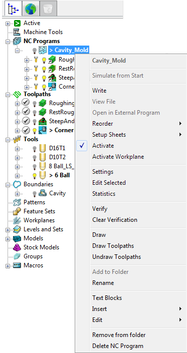

  4. Klicken Sie im Explorer mit der rechten Maustaste auf das NC-Programm Cavity_Mold und wählen Sie die Option Von Beginn an simulieren aus dem Kontextmenü aus.
    Das NC-Programm wird automatisch auf der Simulation-Registerkarte > Simulationspfad-Gruppe > Elementliste ausgewählt, und die Schaltflächen der Steuerung der Simulation-Gruppe sind aktiviert.

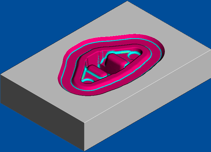

  5. Klicken Sie auf die Simulation-Registerkarte > Steuerung der Simulation-Gruppe > Abspielen, und lassen Sie die Simulation bis zum Ende abspielen.

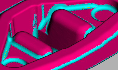

  6. Zoomen Sie in die bearbeiteten Bereiche, damit die Bereinigung der nicht-tangentialen Flächen angezeigt wird.
    Hier wird mit dem vorherigen Schlichtwerkzeugweg verglichen, der Material in den Ecken belassen hat.
