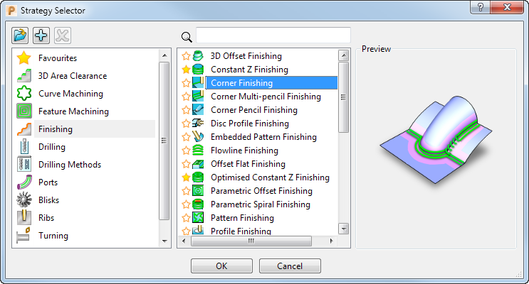

  1. Klicken Sie auf die Start-Registerkarte > Werkzeugwege erstellen-Gruppe > Werkzeugwege, um das Dialogfeld Strategieauswahl zu öffnen.
  2. Wählen Sie die Kantenfräsen automatisch-Strategie aus der Schlichten-Registerkarte aus und klicken Sie dann auf OK.

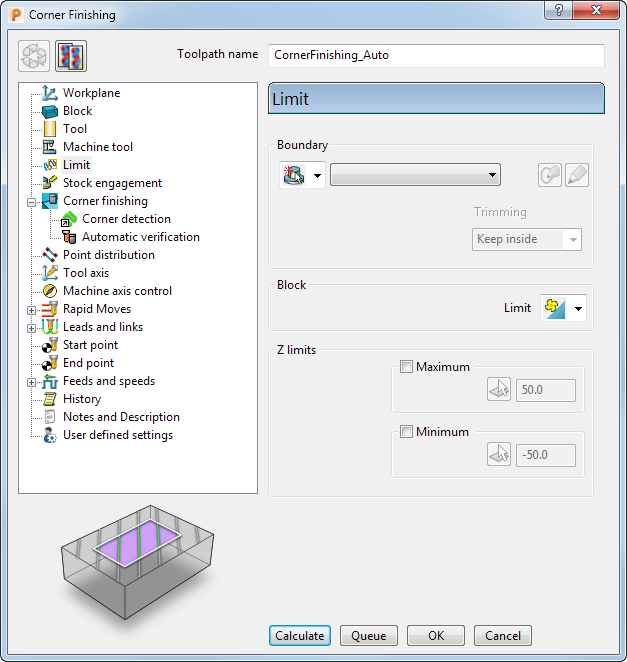

  3. Im Kantenfräsen-Dialog:
    1. Geben Sie im Werkzeugwegname-Feld CornerFinishing_Auto ein.
    2. Wählen Sie die Begrenzen-Seite aus und entscheiden Sie sich für Keine aus der Grenzlinie-Liste.
