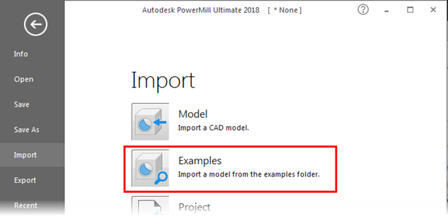

  1. Klicken Sie auf die Datei-Registerkarte, um die Backstage-Ansicht anzuzeigen, und wählen Sie Import > Bespiele.

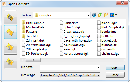

    Der Öffne Beispiele-Dialog wird angezeigt und öffnet das Laufwerk und den Ordner, in denen die Tutorial-Dateien installiert sind, automatisch:
  2. Im Dateityp-Feld wählen Sie *.dgk aus der Dropdown-Liste aus.
  3. Wählen Sie das Formwerkzeug mit dem Namen die.dgk aus und klicken Sie dann auf Öffnen.
    PowerMill lädt nun die Datei.

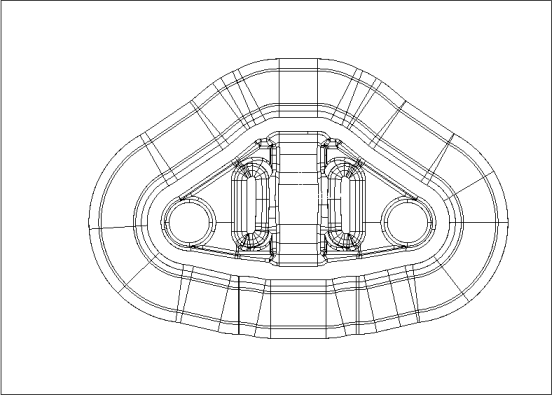

  4. Klicken Sie auf die Ansicht-Registerkarte > Navigieren-Gruppe > Optimaler Maßstab, damit das Modell innerhalb des Anzeigenbereichs dargestellt wird.
  5. Klicken Sie, um die Ansicht zu einer isometrischen Ansicht zu ändern, auf die Ansicht-Registerkarte > Ansichten-Gruppe > ISO, und wählen Sie dann eine Option aus dem Menü. Das Modell sieht nun folgendermaßen aus:
    Weitere Informationen zur Änderung der Ansicht werden später geliefert.

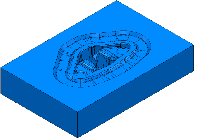

  6. Das Modell wird aktuell nur mit ausgewähltem Drahtmodell dargestellt. Klicken Sie, um eine Schattierung hinzuzufügen, auf die Ansicht-Registerkarte > Aussehen-Gruppe > Schattieren > Einfach.
  7. Entfernen Sie das Drahtmodell, indem Sie auf die Ansicht-Registerkarte > Aussehen-Gruppe > Drahtmodell klicken.
    Sie können die Schaltflächen umschalten, um zwischen den Ansichten Drahtmodell, Einfachschattierung, Drahtmodell und schattiert und Kein Modell zu wechseln.
    Belassen Sie das Modell für diese Übung schattiert.
