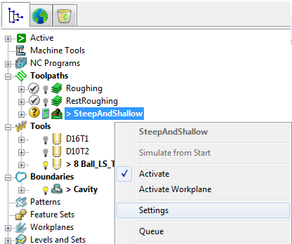

  1. Erweitern Sie im Explorer die Werkzeugwege und wählen Sie den SteilUndFlach-Werkzeugweg aus.
  2. Klicken Sie mit der rechten Maustaste und wählen Sie Einstellungen aus dem Kontextmenü aus.

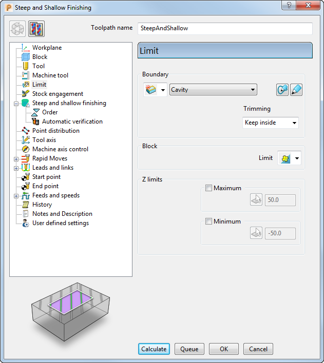

  3. Im Steil- und Flachbereichsschlichten-Strategiedialog:
    1. Wählen Sie die Grenze-Seite aus und:
      Aus der Grenzlinie-Liste wählen Sie Cavity aus.
      Aus der Begrenzen-Liste wählen Sie Innen speichern aus.

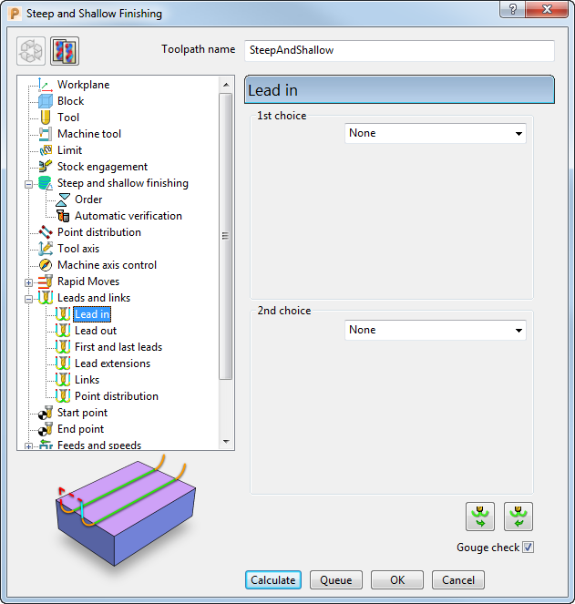

    2. Erweitern Sie die An-/Wegfahrwege und Verbindungen-Seite, wählen Sie die Anfahrweg-Unterseite aus und:
      In der Erste Wahl-Liste wählen Sie Keine aus.

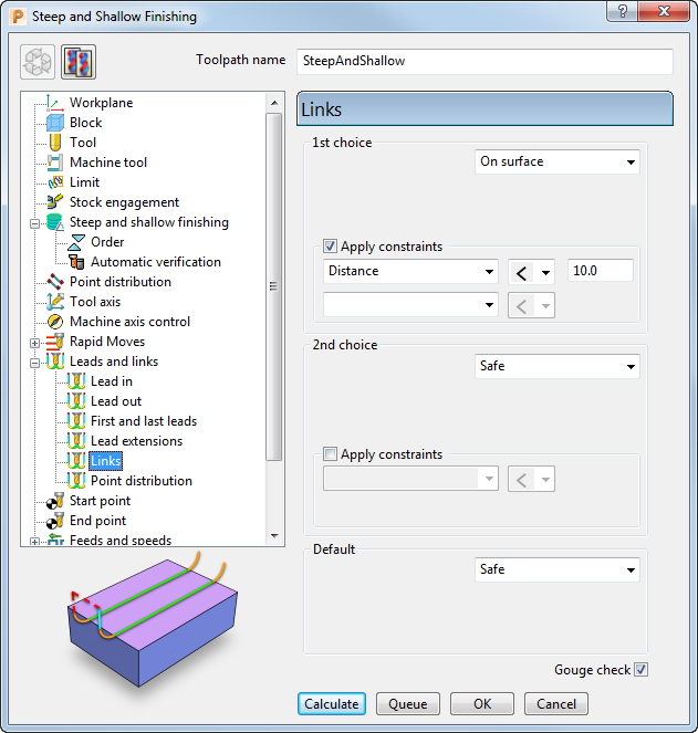

    3. Wählen Sie die Verbindungen-Unterseite aus, um Verbindewege zwischen den Schnittbewegungen im Werkzeugweg zu definieren und:
      In der Erste Wahl-Liste wählen Sie Auf Fläche aus, um den Verbindewegtyp festzulegen, der verwendet werden soll, um angrenzende Bahnen zu verbinden.
