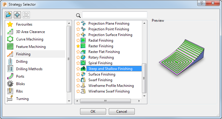

Schlichtwerkzeugweg anlegen
Klicken Sie auf die
Start-Registerkarte
Werkzeugwege erstellen-Gruppe
Werkzeugwege
, um das Dialogfeld
Strategieauswahl
zu öffnen.
In der
Schlichten
-Kategorie wählen Sie die
Steil- und Flachbereichsschlichten
-Strategie aus und klicken Sie auf
OK
