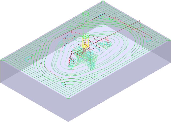

So können Sie die visuelle Darstellung des Werkzeugwegs verbessern:
Um in das Modell hineinzuzoomen, halten Sie die Strg-Taste und die mittlere (oder rechte) Maustaste gedrückt und ziehen Sie die Maus nach oben.

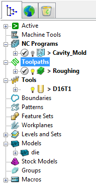

, um den Werkzeugwege-Zweig im Explorer zu erweitern. Der neue Werkzeugweg wird fett dargestellt und ihm wird das Symbol > vorangestellt, das darauf hinweist, dass der Werkzeugweg aktiv ist.
neben dem Werkzeugweg, um die Werkzeugwegdarstellung ein-
oder auszuschalten

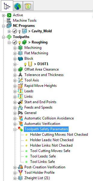

(neben dem Werkzeugweg), um die Parameter und deren spezifische Details anzuzeigen, die bei der Erstellung des Werkzeugwegs eingesetzt werden.
oben am Werkzeugwegbaum zeigt an, dass der Werkzeugweg auf Modellbeschädigungen überprüft wurde, dies jedoch nicht auf die Halterdetails zutrifft. Erweitern Sie, um weitere Informationen anzuzeigen, den Werkzeugweg-Sicherheitsparameter-Knoten im Werkzeugwegbaum.
