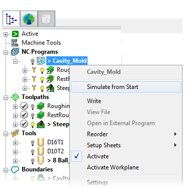

  5. Klicken Sie im Explorer mit der rechten Maustaste auf das NC-Programm Cavity_Mold und wählen Sie die Option Von Beginn an simulieren aus dem Kontextmenü aus.
    Das NC-Programm ist automatisch auf der Simulation-Registerkarte > Steuerung der Simulation-Gruppe > Elementliste ausgewählt, und die Schaltflächen der Steuerung der Simulation-Gruppe sind aktiviert.

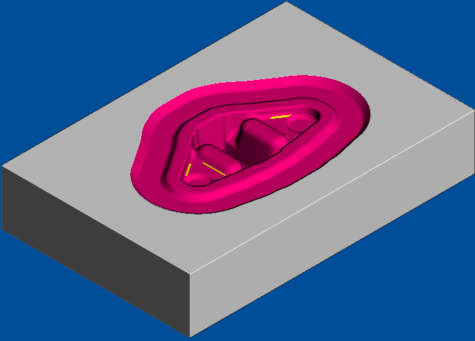

  6. Klicken Sie auf die Simulation-Registerkarte > Steuerung der Simulation-Gruppe > Abspielen, und lassen Sie die Simulation bis zum Ende abspielen.

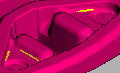

  7. Zoomen Sie in die unbearbeiteten Bereiche hinein. Sie können sehen, dass einige der Ecken bereinigt werden müssen, insbesondere zwischen nicht-tangentialen Flächen.
