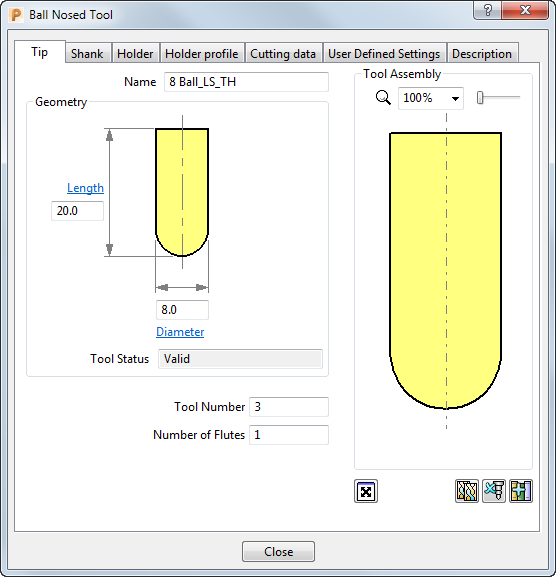

  4. Im Kugelwerkzeug-Dialog geben Sie:
    1. Name: 8 Ball_LS_TH
    2. Länge: 20 mm
    3. Durchmesser: 8 mm
    4. Werkzeugnummer: 3

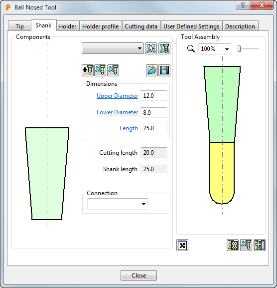

  5. Wählen Sie die Schaft-Registerkarte aus und klicken Sie auf , um eine Schaftkomponente hinzuzufügen. Geben Sie Folgendes ein:
    1. Oberer Durchmesser: 12
    2. Unterer Durchmesser: 8
    3. Länge: 25

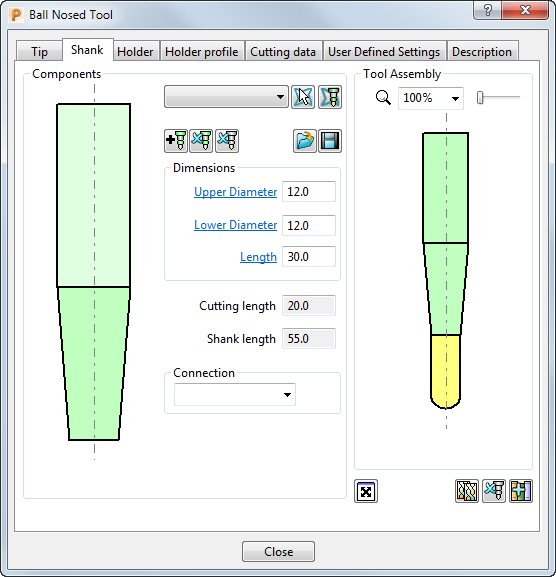

  6. Klicken Sie auf die Schaltfläche, um eine zweite Schaftkomponente hinzuzufügen. Geben Sie Folgendes ein:
    2. Unterer Durchmesser: 12
    3. Länge: 30

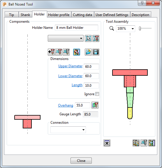

  7. Wählen Sie die Halter-Registerkarte aus und klicken Sie dann auf die Schaltfläche, um eine Halterkomponente hinzuzufügen. Geben Sie Folgendes ein:
    1. Name: 8 mm Ball Holder
    2. Oberer Durchmesser: 20
    3. Unterer Durchmesser: 20
    4. Länge: 20
    5. Auskragung: 55
  8. Klicken Sie auf die Schaltfläche, um den oberen Teil des Halters hinzuzufügen. Geben Sie Folgendes ein:

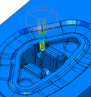

  9. Klicken Sie auf Schließen, um die Werkzeug-Seite mit dem neuen Werkzeug zu aktualisieren.
    Das neue Werkzeug wird im Explorer angezeigt und im Grafikfenster gezeichnet; dort wird es automatisch an der Z-Achse ausgerichtet.
    Der Werkzeugweg ist jedoch noch nicht komplett, da er eine Grenzlinie referenzieren muss. Sie können den Dialog aber schließen, ohne dass der Werkzeugweg erstellt wird.
