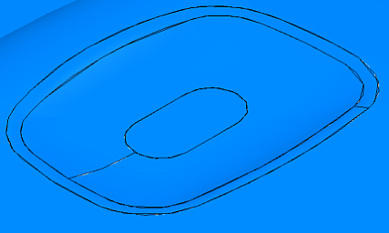

- In Box zoomen — Setzen Sie diese Option ein, um in einen spezifischen Bereich des Bildes hinein zu zoomen. Klicken Sie und ziehen Sie dann mit der linken Maustaste ein Zoom-Rechteck über einen Abschnitt des Modells. PowerMill vergrößert den ausgewählten Bereich.
So funktioniert die Umwandlung:
in dies um:
