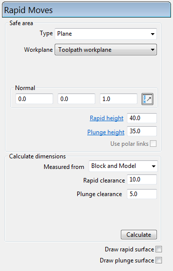

Die Höhen, an denen sichere Bewegungen des Werkzeugs möglich sind, ohne dass es mit dem Bauteil oder den Klemmen in Berührung kommt, werden Eilgang-Z-Höhen genannt.
Setzen Sie die Eilgangsbewegungen-Seite eines Strategiedialogs ein, um die Werkzeughöhen Sicherheitshöhe und Starthöhe festzulegen:
Tipp: Klicken Sie zum Ändern von Eilgang-Z-Höhen nach der Berechnung eines Werkzeugwegs auf die Start-Registerkarte > Setup-Gruppe > Werkzeugwegverbindungen, um die Sicherer Bereich-Registerkarte des Dialogfelds Werkzeugwegverbindungen anzuzeigen.
  1. Wählen Sie die Eilgangsbewegungen-Seite im Modellausräumen-Strategiedialog aus.
  2. Auf der Eilgangsbewegungen-Seite wählen Sie aus der Typ-Liste die Option Ebene aus.
