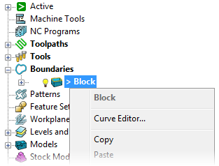

Menü individueller Grenzlinien
Verwenden Sie das Menü individueller Grenzlinien, um die ausgewählte Grenzlinie zu verwalten und zu ändern.
Klicken Sie im Explorer mit der rechten Maustaste auf eine individuelle Grenzlinie, um das Menü zu öffnen.
Block — Der Name dieses Menüs und der gewählten Grenzlinie.
Kurveneditor – Klicken Sie, um die Kurveneditor-Registerkarte anzuzeigen, die das Erstellen und Ändern von Grenzlinien ermöglicht. Es wird davon ausgegangen, dass Sie Kurven aus dem Modell extrahieren, indem Sie Kurven an Flächengrenzlinien extrahieren, bevor Sie die Kurve so modifizieren, dass die erforderliche Grenzlinie entsteht.
