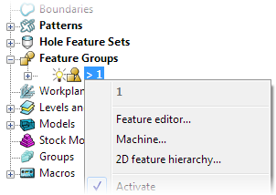

Individuelle Featuregruppen-Menü
Setzen Sie das Individuelle Featuregruppen-Menü ein, um die gewählte Featuregruppe zu verwalten und zu bearbeiten.
Klicken Sie mit der rechten Maustaste im Explorer auf eine individuelle Featuregruppe, um das Menü zu öffnen.
1 — So lautet der Name dieses Menüs und der Name der gewählten Featuregruppe.
Feature Editor – Wählen Sie dies, um die Feature Editor-Registerkarte anzuzeigen.
Maschine — Wählen Sie dies, um den Strategieauswahl-Dialog zu öffnen.
2D Feature Hierarchie – Wählen Sie dies, um das Dialogfeld 2D Feature Hierarchie anzuzeigen.
Aktivieren — Wenn ausgewählt, wird diese Featuregruppe aktiviert und alle aktuell aktiven Featuregruppen werden deaktiviert. Wenn abgewählt, wird diese Featuregruppe deaktiviert.
Arbeitsebene aktivieren — Wählen Sie dies, um die Arbeitsebene, die zur Erstellung dieser Featuregruppe verwendet wurde, zu aktivieren.
Zeichnen — Wenn ausgewählt, wird die Featuregruppe angezeigt. Wählen Sie die Option ab, um sie auszublenden. Diese Option schaltet zwischen und um.
Umbenennen – Wählen Sie dies, um das Element umzubenennen.
Alles wählen — Wählen Sie dies, um alle Features in der Featuregruppe auszuwählen (die Farbe wechselt zu Gelb).
Auswahl umkehren — Wählen Sie dies, um den Teil der Featuregruppe, der aktuell ausgewählt ist, abzuwählen und den Teil der Featuregruppe, der aktuell nicht ausgewählt ist, auszuwählen.
Alles abwählen — Wählen Sie dies, um alle Features in der Featuregruppe abzuwählen (die Farbe wechselt zu Lila).
Zu Ordner hinzufügen — Wählen Sie dies, um das Element dem aktiven Ordner hinzufügen. Wenn die Option Ordnernicht verfügbar ist, aktivieren Sie den Ordner.
Anmerkung: Ein Element kann nur einem Ordner mit dem jeweiligen Elementtyp hinzugefügt werden. So können Sie z. B. einem NC-Programm-Ordner kein Werkzeugwegelement hinzufügen.
Lösche aus Ordner — Wählen Sie dies, um die Featuregruppe aus dem aktuellen Ordner zu löschen.
