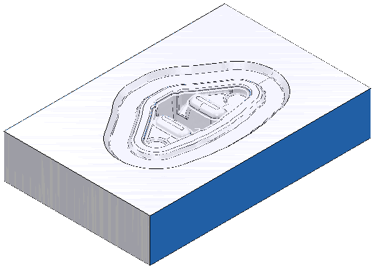

- Kein Bild – Klicken Sie, um das Rohteilbild auszublenden:
- Drehbar – Klicken Sie, um das Rohteil mit niedriger Auflösung anzuzeigen, um die Ansicht während der Simulation ändern zu können:
Wenn Sie versuchen, eine Ansicht mit hoher Auflösung zu bearbeiten, ändert PowerMill den Modus automatisch in Drehbar, um die grafische Bearbeitung zu ermöglichen.

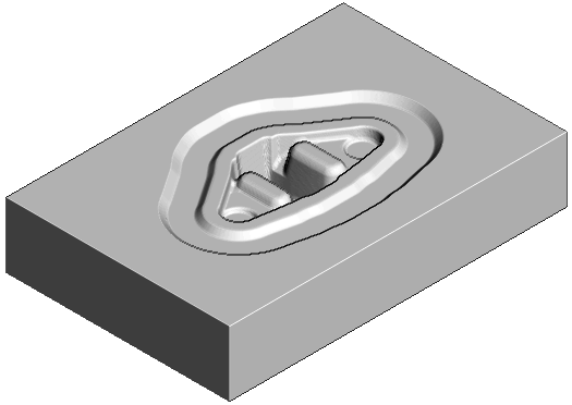

- Einfach – Klicken Sie, um zur Simulation ein einfach schattiertes Bild mit hoher Auflösung zu verwenden. Das Bauteil wird mit einer matten Oberfläche schattiert:

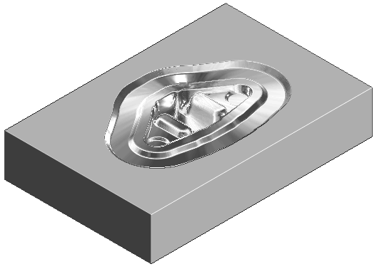

- Glänzend – Klicken Sie, um zur Simulation ein glänzend schattiertes Bild mit hoher Auflösung zu verwenden. Das Bauteil wird mit einer glänzenden Oberfläche schattiert:

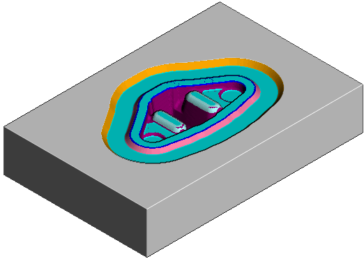

- Regenbogen – Klicken Sie, um zur Simulation ein Bild mit Regenbogenschattierung mit hoher Auflösung zu verwenden. Aufeinanderfolgende Werkzeugwege werden jeweils in einer anderen Farbe schattiert, sodass Sie den Effekt der einzelnen Werkzeugwege auf das Bauteil sehen können:

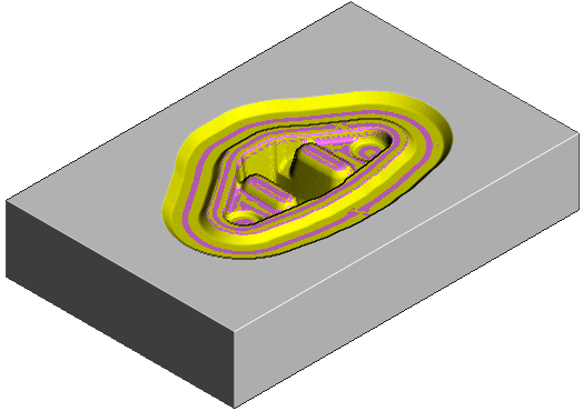

- Schnittrichtung – Klicken Sie, um zur Simulation ein einfach schattiertes Bild mit hoher Auflösung zu verwenden. Gleich- und Gegenlauf werden mit unterschiedlichen Farben dargestellt:
