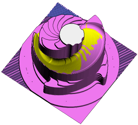

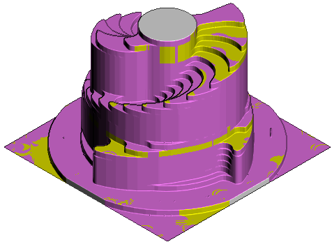

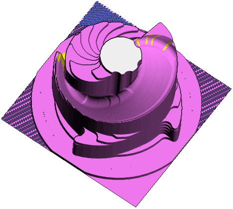

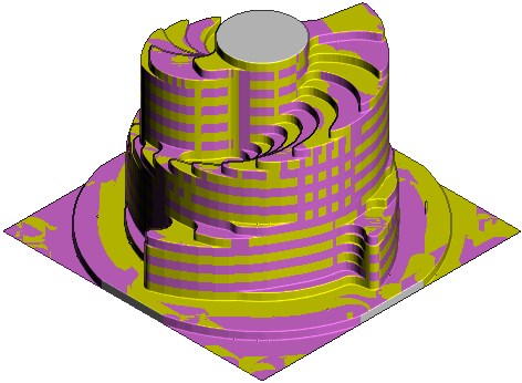

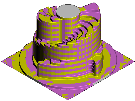

Die Werkzeugmaschinenachsen werden angezeigt. Klicken Sie auf eine Achsenschaltfläche, um die positiven und negativen Bewegungen anzuzeigen:
