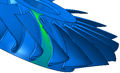

Verwenden Sie die Nabenschlichten-Strategie, um den Nabenbereich zwischen zwei Schaufeln zu bearbeiten.
Anmerkung: Sie müssen die
Geometrie definieren, aus denen die individuellen Komponenten des Blisk oder des Schaufelrades bestehen, bevor Sie eine Blisk-Strategie anlegen. Jede Komponente muss in eine einzige
Ebene oder ein einziges
Set gruppiert werden.
