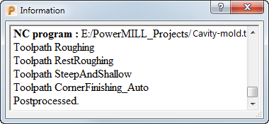

Wenn Sie über eine Reihe von Werkzeugwegen in einem NC-Programm verfügen, können Sie das NC-Programm nachbearbeiten. Es wird davon ausgegangen, dass Sie die CNC-Optionsdatei und weitere Voreinstellungen festgelegt haben (weitere Informationen finden Sie im Dialogfeld NC-Voreinstellungen). Die Prinzipien gelten für mehrere NC-Programme.
  1. Wählen Sie aus dem individuellen NC-Programm-Menü die Option Schreiben.
    PowerMill berechnet zuerst alle Werkzeugwege im Stapel, danach werden die Werkzeugwege unter Verwendung der zuvor gewählten Optionen nachbearbeitet.
  2. Nach dem Nachbearbeiten der Werkzeugwege wird in PowerMill das Dialogfeld Information angezeigt. Klicken Sie auf , um das Dialogfeld Information zu schließen.
Wenn das NC-Programm korrekt berechnet wird, ändert sich die Farbe von hellblau in hellgrün .
Wenn Fehler auftreten, zeigt PowerMill eine Fehlermeldung an.
Sie müssen keinen Dateinamen oder Verzeichnisspeicherort angeben, da PowerMill vorgabegemäß annimmt, dass die Datei den gleichen Namen wie der NC-Programm-Name hat (die Erweiterung wird jedoch geändert; in diesem Beispiel lautet der Dateiname 1.tap). Vorgabemäßig wird die Datei im aktuellen Ordner gespeichert.
Wenn Sie einen bestimmten Dateinamen oder Verzeichnisspeicherort angeben möchten, müssen Sie die Hinweise in Namen und das Verzeichnis der Ausgabedatei festlegen befolgen.
