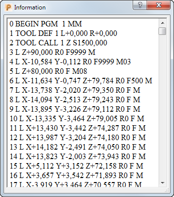

- Ansicht – Klicken Sie auf diese Option, um eine nachbearbeitete NC-Programmdatei in einem Informationsdialogfeld anzuzeigen. Beispiel:
