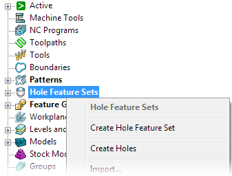

Verwenden Sie das Bohr-Featuresets-Menü, um Bohr-Featuresets im aktuellen Projekt zu erstellen und zu verwalten.
Klicken Sie, um das Menü anzuzeigen, mit der rechten Maustaste im Explorer auf Bohr-Featuresets.
Bohr-Featuresets — Der Name dieses Menüs.
Bohr-Featureset erstellen — Wählen Sie dies, um ein Bohr-Featureset im Explorer anzulegen.
Bohrungen erstellen – Wählen Sie dies, um Bohrungen mithilfe des Dialogfelds Bohrungen erstellen anzulegen. Weitere Informationen finden Sie unter Bohrungen aus einem Modell erstellen.
Import — Wählen Sie dies, um Bohrungen aus einer *.xml-Datei zu importieren. Der XML-Datei öffnen-Dialog wird angezeigt.
Export — Wählen Sie dies, um Bohrungen als *.xml -Datei zu speichern. Dies zeigt den Featureset exportieren-Dialog an.
