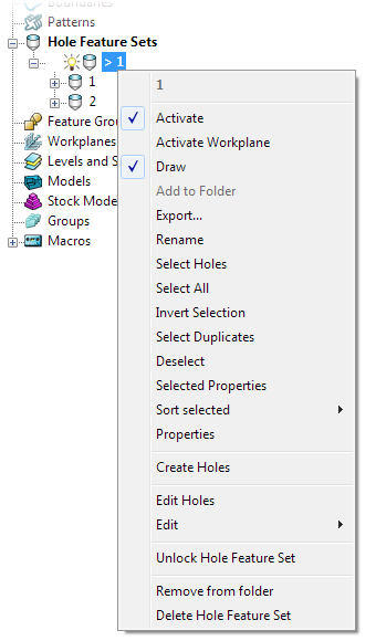

Individuelle Bohr-Featureset-Menüs
Setzen Sie das individuelle Bohr-Featuresetmenü ein, um das gewählte Featureset zu verwalten und zu ändern.
Um das Menü zu öffnen, klicken Sie mit der rechten Maustaste im Explorer auf ein einzelnes Bohr-Featureset.
1 — So lautet der Name dieses Menüs und der Name des gewählten Bohr-Featuresets.
Aktivieren — Wenn ausgewählt, wird dieses Bohr-Featureset aktiviert und alle aktuell aktiven Bohr-Featuresets deaktiviert. Wenn diese Option abgewählt ist, wird dieses Bohr-Featureset deaktiviert.
Arbeitsebene aktivieren — Wählen Sie dies, um die Arbeitsebene, die zur Erstellung dieses Bohr-Featuresets verwendet wurde, zu aktivieren.
Zeichnen — Wenn ausgewählt, wird das Bohr-Featureset angezeigt. Wählen Sie die Option ab, um sie auszublenden. Diese Option schaltet zwischen und um.
Zu Ordner hinzufügen — Wählen Sie dies, um das Element dem aktiven Ordner hinzufügen. Wenn die Option Ordnernicht verfügbar ist, aktivieren Sie den Ordner.
Anmerkung: Sie können ein Element einem Ordner nur innerhalb des spezifischen Elementtyps hinzufügen. So können Sie z. B. einem NC-Programm-Ordner kein Werkzeugwegelement hinzufügen.
Export — Wählen Sie dies, um Bohrungen als *.xml -Datei zu speichern. Dies zeigt den Featureset exportieren-Dialog an.
Umbenennen – Wählen Sie dies, um das Element umzubenennen.
Bohrungen wählen – Verwenden Sie diese Option, um Bohrungen anhand einer Reihe von Kriterien auszuwählen.
Anmerkung: Ausgewählte Bohrfeatures werden im Grafikfenster und im Explorer gelb angezeigt.
Alles wählen — Wählen Sie dies, um alle Bohrfeatures im Bohr-Featureset auszuwählen (die Farbe wechselt zu Gelb).
Auswahl umkehren — Wählen Sie dies, um den Teil des Bohr-Featuresets, der aktuell ausgewählt ist, abzuwählen und den Teil des Bohr-Featureset, der aktuell nicht-ausgewählt ist, auszuwählen.
Wähle Duplikate — Verwenden Sie diese Option, um alle duplizierten Bohrfeatures (bei denen sich die Bohrfeatures genau aufeinander befinden) im Bohr-Featureset auszuwählen. Dies ist von besonderer Bedeutung, wenn Sie unzureichend definierte Daten importieren. Verwenden Sie diese Option im Zusammenhang mit der Menüoption unter Bohr-Featureset > Ändern > Gewählte Features löschen, um Duplikate zu vermeiden.
Abwählen — Verwenden Sie diese Option, um alle gewählten Bohrfeatures abzuwählen (die Farbe wechselt zu Weiß).
Gewählte Eigenschaften — Wählen Sie dies, um die Ausmaße der gewählten Bohrfeatures im Bohr-Featureset anzuzeigen.
Auswahl sortieren – Wählen Sie diese Option aus, um die Bohrfeatures ebenso wie einen Bohr- oder Ausräumen-Werkzeugweg zu sortieren.
Eigenschaften — Wählen Sie dies, um die Ausmaße des Bohr-Featuresets anzuzeigen.
Bohrungen erstellen – Wählen Sie dies, um Bohrungen mithilfe des Dialogfelds Bohrungen erstellen anzulegen. Weitere Informationen finden Sie unter Bohrungen aus einem Modell erstellen.
Bohrungen ändern — Wählen Sie dies, um die Parameter, die beim Erstellen von Bohrfeatures im Bohr-Featureset verwendet werden, anzuzeigen. Das Dialogfeld Bohrungen ändern wird geöffnet.
Ändern — Wählen Sie dies, um das Bohr-Featureset oder die Bohrfeatures innerhalb des Bohr-Featuresets zu ändern.
Bohr-Featureset entsperren — Wählen Sie dies, um das Bohr-Featureset zu entsperren, damit Sie es ändern können. Dies überschreibt alle Sperren im Bohr-Featureset.
Lösche aus Ordner — Wählen Sie dies, das alle Bohr-Featureset aus dem aktuellen Ordner zu löschen.

Bohr-Featureset löschen — Wählen Sie dies, um das Bohr-Featureset zu löschen.
