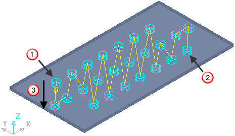

Erstellungsreihenfolge:

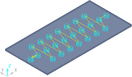

Anordnungsreihenfolge:

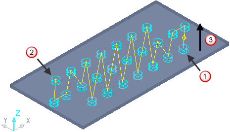

Umkehren — Wählen Sie dies, um die Sortierrichtung der Features umzukehren. Wandelt dieses:
In dieses um:
Erste erstellte Bohrung
Letzte erstellte Bohrung
Bearbeitungsrichtung
