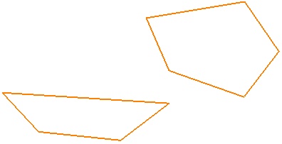

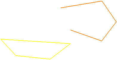

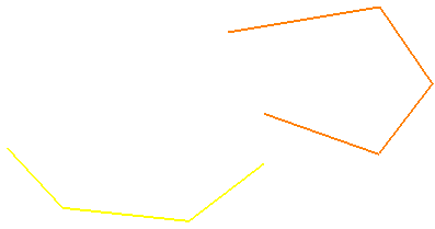

Durch Schließen verbinden – Beispiel
Dieses Beispiel veranschaulicht, wie Sie ein offenes Kurvensegment verbinden. Es wird angenommen, dass Sie mithilfe der Kurveneditor-Registerkarte eine offene Kurve erstellt haben.
  1. Wählen Sie die zu verbindende Kurve aus.
  2. Klicken Sie auf Kurveneditor-Registerkarte > Ändern-Gruppe > Verbindet > Durch Schließen verbinden. Die ausgewählte Kurve wird verbunden.
Anmerkung: Wenn Sie keine spezifische Kurve zum Verbinden auswählen und auf Kurveneditor-Registerkarte > Ändern-Gruppe > Verbindet > Durch Schließen verbinden klicken, dann werden alle offenen Kurven geschlossen.
