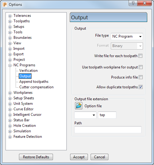

Umfassende Einstellungen und Voreinstellungen festlegen
Klicken Sie auf die Datei-Registerkarte > Optionen > Anwendungsoptionen, um das Dialogfeld Optionen zu öffnen und die Einstellungen und Standardwerte für PowerMill festzulegen. Wählen Sie, um die Optionen zu bestimmen, eine Kategorie aus dem Dialogbaum aus, ändern Sie die Einstellungen und klicken Sie dann auf OK, um den Dialog zu schließen und Ihre Änderungen zu speichern.
Standardwerte — Klicken Sie, um alle Einstellungen im Optionen-Dialog auf die Standardwerte zurückzusetzen.
Anmerkung: Ihre Voreinstellungen werden automatisch in der Registrierung gespeichert, wenn Sie PowerMill beenden. Alle Einträge werden beim Start von PowerMill eingelesen und beim Beenden von PowerMill gespeichert.
