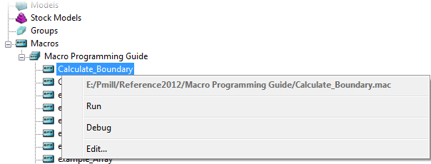

Verwenden Sie das Menü eines individuellen Makros, um das Makro aufzurufen, nach Fehlern zu durchsuchen und zu ändern.
Klicken Sie zum Anzeigen des Menüs im Explorer mit der rechten Maustaste auf ein individuelles Makro.
E:\Pmill\Reference2012\Macro Programming Guide\Calculate_Boundary — Der Name des ausgewählten Makros.
Aufrufen – Klicken Sie, um das Makro auszuführen. Die Makro-Schritte werden einer nach dem anderen ausgeführt.
Fehler suchen – Klicken Sie zum Öffnen der Makrofehlersuche. Diese Funktion ermöglicht es Ihnen, variable Werte in Ihrem Makro zu testen, nach Fehlern zu durchsuchen, Schritt für Schritt zu durchlaufen und zu verfolgen.
Ändern – Klicken Sie, um dem Makro etwas hinzuzufügen oder es zu korrigieren.
Anmerkung: Standardmäßig werden Makro (.mac)-Dateien in Windows WordPad geöffnet. Wählen Sie, um einen anderen Editor aus der Windows Systemsteuerung festzulegen, die Option Standardprogramme aus.
