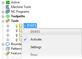

Individuelles Werkzeug-Menü
Verwenden Sie das individuelle Werkzeug-Menü, um das ausgewählte Werkzeug zu verwalten und zu ändern.
Klicken Sie mit der rechten Maustaste im Explorer auf ein bestimmtes Werkzeug, um das Menü anzuzeigen.
D16T1 — Name des ausgewählten Werkzeugs.
Aktivieren — Wenn ausgewählt, wird dieses Werkzeug aktiviert und alle aktuell aktiven Werkzeuge deaktiviert. Ist dies abgewählt, wird dieses Werkzeug deaktiviert.
Einstellungen — Wählen Sie dies, um den Werkzeug-Dialog anzuzeigen.

Zeichnen — Wenn ausgewählt, wird das Werkzeug angezeigt. Wählen Sie die Option ab, um sie auszublenden. Diese Option schaltet zwischen und um.
Anfügen an — Verwenden Sie die Anfügen an-Optionen, um das Werkzeug mehreren Zweigen im Explorer hinzuzufügen.
Umbenennen – Wählen Sie dies, um das Element umzubenennen.
Ansicht – Verwenden Sie die Ansicht-Optionen, um die Ansicht so zu ändern, dass diese relativ zum Werkzeug statt zur aktiven Arbeitsebene angezeigt wird.
Schattiert — Wenn gewählt, wird ein schattiertes Werkzeug angezeigt. Ist dies abgewählt, wird ein Drahtmodellwerkzeug gezeichnet.
Zeichne Schaft — Wenn ausgewählt wir der Werkzeugschaft angezeigt.
Halter zeichnen — Wenn ausgewählt wird der Werkzeughalter angezeigt. Wenn Sie den Halter zeichnen, wird auch der Schaft gezeichnet.
Ändern — Wählen Sie dies, damit die Option Werkzeug kopieren angezeigt wird. Wenn Sie ein Werkzeug kopieren, hat das neue Werkzeug denselben Namen wie das ursprüngliche Werkzeug mit dem Suffix _1. Sie können das neue Werkzeug ändern, indem Sie mit der rechten Maustaste auf das Werkzeug klicken und Einstellungen auswählen.
Dynamische Maschinensteuerung – Klicken Sie auf diese Schaltfläche, um den Modus Dynamische Maschinensteuerung aufzurufen. Der Modus ermöglicht es Ihnen, die Konfiguration und Werkzeugachse einer 3+2-Werkzeugmaschine zu simulieren und anzupassen, sodass Sie schnell und problemlos den Zugriff der Werkzeugmaschine auf das Werkstück verbessern können.
Werkzeug zur Datenbank hinzufügen – Wählen Sie diese Option aus, um das Dialogfeld Werkzeugdatenbank-Export anzuzeigen. Mithilfe des Dialogs können Sie das Werkzeug in die Werkzeugdatenbank exportieren, sodass Sie das Werkzeug auch zu einem späteren Zeitpunkt einsetzen können.
Werkzeugrohmaterial ändern – Wählen Sie diese Option aus, um das Rohteilmaterial für Werkzeuge im aktuellen Projekt anzugeben. Dadurch wird das Dialogfeld Werkzeug-Rohmaterial angezeigt.
Werkzeug freigeben — Wählen Sie dies, um ein Werkzeug zu ändern, das von einem berechneten Werkzeugweg verwendet wird.
Anmerkung: Wenn Sie das Werkzeug entsperren, werden die Werkzeugwege, für die das Werkzeug verwendet wird, außer Kraft gesetzt.
Lösche aus Ordner — Wählen Sie dies, um das Werkzeug aus dem aktuellen Ordner zu löschen.
In diesem Beispiel werden Featuregruppen verwendet, alle anderen Elemente funktionieren jedoch auf die gleiche Weise. So funktioniert die Umwandlung:
Weitere Informationen finden Sie unter Ordner.
Lösche Werkzeug — Wählen Sie dies, um das Werkzeug zu löschen.
