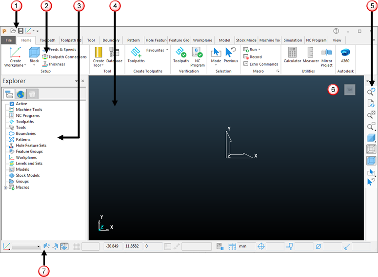

Bildschirmlayout
Das folgende Fenster wird beim Start von PowerMill angezeigt:
Der Bildschirm ist in folgenden Hauptbereiche aufgeteilt:
Schnellzugriffsleiste — Ermöglicht den schnellen Zugriff auf häufig verwendete Menübandbefehle wie z. B. Speichern, ohne dass Sie sich auf dem Menüband bewegen müssen.
Menüband – Eine Sammlung von Registerkarten und Gruppen, in der die Funktionen von PowerMill organisiert sind
ExplorerBietet Kontrolle über alle PowerMill-Elemente.
Grafikfenster ist der Arbeitsbereich des Bildschirms.
Ansichts-Symbolleiste – Bietet schnellen Zugriff auf geläufige Ansichten und Schattierungsoptionen in PowerMill. Die vollständige Palette der Ansichtsoptionen ist auf der Ansicht-Registerkarte verfügbar.
Dank des ViewCube können Sie die Inhalte der Grafikfenster interaktiv ausrichten.
Die Status- und Informationensymbolleiste ermöglicht es Ihnen, Arbeitsebenen zu erstellen und zu aktivieren sowie verschiedene voreingestellte und benutzerdefinierte Einstellungen anzuzeigen. Wenn Sie mit dem Cursor auf eine Schaltfläche zeigen, wird Hilfe angezeigt. Diese Hilfe kann z. B. eine Kurzbeschreibung des Elements sein, auf das der Cursor zeigt, oder Informationen über eine sich im Ablauf befindende Berechnung.
