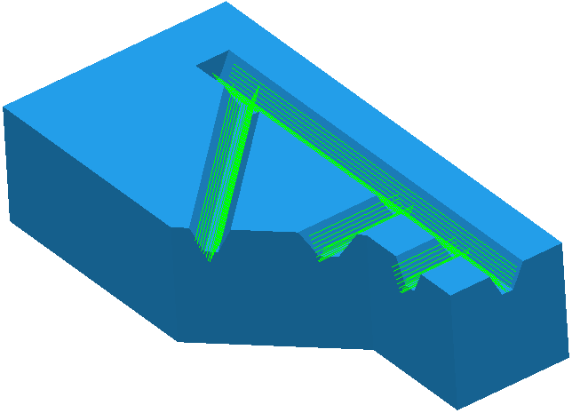

Verwenden Sie die Rippen-Bearbeitung-Strategie zum Bearbeiten von Kanälen in einem Formteil, die im entstehenden Spritzguss-Bauteil Rippen bilden. Normalerweise sind diese Kanäle lang, schmal und nicht eben.
Für die Rippen-Bearbeitung ist Folgendes erforderlich:
Bei der Rippen-Bearbeitung wird häufig ein Formwerkzeug verwendet, das die genaue Form des Kanals wiedergibt.
