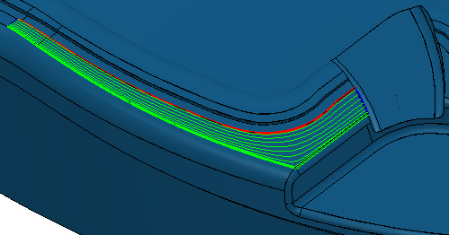

Die Fließlinienschlichten-Strategie ist eine 5-Achsen-, Multiflächen-Strategie, bei der zwischen zwei Kurven, die als Leitkurven bezeichnet werden, ein Werkzeugweg erstellt wird, indem dazwischen glatte Übergänge erstellt werden. Zusätzliche Begrenzungskurven sind möglicherweise erforderlich, um den Bearbeitungsbereich vollständig zu definieren. Die Kurven müssen sich auf einer Fläche (oder Flächen) befinden.
Mit dieser Strategie können Sie mehrere Flächen unabhängig von ihrer Flächenparametrierung bearbeiten. Sie wird normalerweise für komplexe Verrundungen oder leicht gekrümmte Flächen verwendet.
