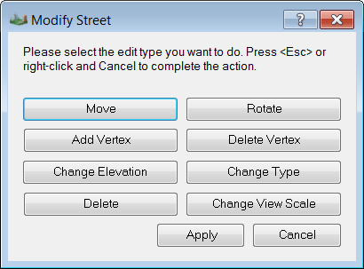

Die folgende Abbildung zeigt das Dialogfeld Modify Street (Straße ändern). Für manche Werkzeuge von Site Designer enthält das Dialogfeld Modify (Ändern) andere Optionen.
