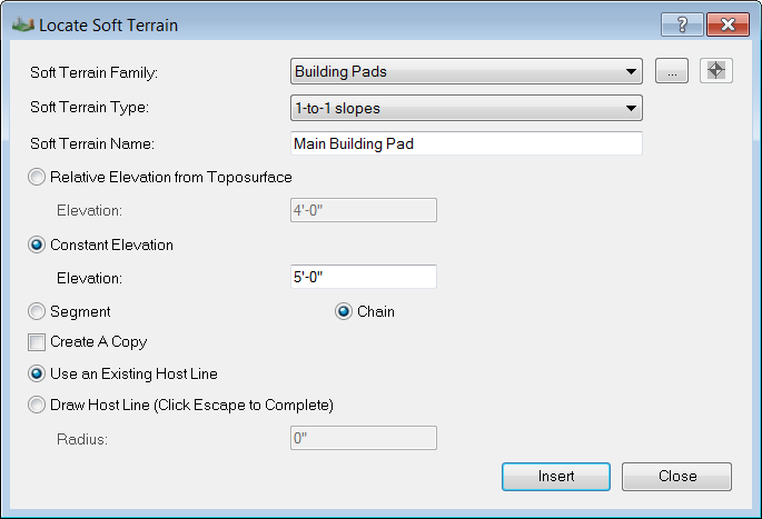

  2. Klicken Sie auf Registerkarte Site Designer Gruppe Locate (Platzieren), und klicken Sie dann auf das Werkzeug für das Element, das Sie dem Gelände hinzufügen möchten.
    Das Dialogfeld Locate (Suchen) für die ausgewählte Elementkategorie wird angezeigt.
  3. Füllen Sie die Felder aus wie folgt:
    • Family (Familie). Wählen Sie eine Familie aus der Liste aus, oder klicken Sie auf die Schaltfläche zum Durchsuchen, um die Familie zu wählen, die Sie öffnen möchten.
    • Type (Typ). Wählen Sie den Familientyp für das neue Element.
    • Name: Geben Sie einen eindeutigen Namen für dieses Element ein.
    • Elevation (Höhe). Geben Sie an, ob das Grundstückselement dem bestehenden Gelände folgen (Relative Elevation from Toposurface (Höhe relativ zu Gelände)) oder in dieses eingeschnitten werden soll, um eine einheitliche Höhe zu erzielen (Constant Elevation (Konstante Höhe)). Geben Sie den Abstand oberhalb (positive Zahl) oder unterhalb (negative Zahl) des Geländes ein.
      Diese Parameter für die Höhe gelten nicht für Stützmauern, Parkplätze oder Bordsteine.
    • Segment oder Chain (Kette). Geben Sie an, ob die gesamte auszuwählende Basislinie (Chain (Kette)) oder nur der ausgewählte Abschnitt davon (Segment) für das Grundstückselement verwendet werden soll.
    • Create a copy (Kopie erstellen. (Optional) Wenn Sie ein Element erstellen, wird dessen Basislinie in Site Designer automatisch ausgeblendet. Wenn die Basislinie sichtbar bleiben soll, sodass sie im Modell als Referenz zur Verfügung steht, aktivieren Sie diese Option. Site Designer erstellt eine Kopie der Basislinie als Basis für das Grundstückselement.
    • Use an Existing Host Line (Vorhandene Basislinie verwenden). Wählen Sie diese Option (anstelle von Draw Host Line (Basislinie zeichnen)), wenn Sie bestehende Geometrie als Basislinie für das Grundstückselement verwenden möchten.
    • Im Dialogfeld Locate (Platzieren) sind für einige Elementkategorien andere oder zusätzliche Felder vorhanden. Füllen Sie diese aus wie benötigt.
  4. Klicken Sie auf Insert (Einfügen).
  5. Wählen Sie im Zeichenbereich die Geometrie aus, die Sie in Schritt 1 in Revit mit dem Werkzeug Modelllinie bzw. Detaillinie erstellt haben.
    Wenn Sie im Dialogfeld Locate (Platzieren) die Option Chain (Kette) gewählt haben, verwendet Site Designer die gesamte Linie oder Kontur als Basislinie für das Element. Wenn Sie Segment gewählt haben, wird nur das ausgewählte Segment als Basislinie verwendet.
    Site Designer erstellt unter Verwendung der Basislinie das Grundstückselement und passt dabei nötigenfalls das zugrunde liegende Gelände an.
