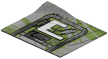

Sie haben das Basisgelände in Site Designer festgelegt, und der Grundstücksplan (oder eine andere Ansicht) enthält jetzt zwei Versionen des Geländes.
Problem: Das Werkzeug Set Base Toposurface (Basisgelände festlegen) erstellt eine Kopie eines vorhandenen Geländes im Revit-Modell. Das bestehende Gelände wird der Phase Existing (Vorhanden) zugewiesen. Die neue Gelände wird der Phase New Construction (Neue Konstruktion) zugewiesen. In der Ansicht werden beide Gelände angezeigt, was zu nicht übereinstimmender Grafik und anderen unerwarteten Ergebnissen führen kann.
