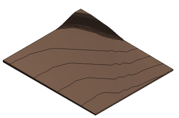

Grundlage sämtlicher Arbeiten in Site Designer ist das Gelände.
Bevor Sie mithilfe der Werkzeuge von Site Designer Grundstückselemente erstellen, müssen Sie im Revit-Modell ein Gelände erstellen oder importieren. Erstellen Sie dann mithilfe eines der Werkzeuge von Site Designer eine Kopie des ursprünglichen Geländes. Diese Kopie wird zum vorgeschlagenen Gelände, das in Site Designer bearbeitet wird.
Das ursprüngliche Gelände verbleibt im Revit-Modell, wobei für die Eigenschaft Phase erstellt der Wert Vorhanden festgelegt wird. Für das vorgeschlagene Gelände wird die Eigenschaft Phase Created Phase erstellt auf Neue Konstruktion eingestellt. Sie können mithilfe der Ansichtseigenschaft Phasenfilter steuern, welches Gelände im Grundstücksplan und in anderen Ansichten angezeigt wird. Weitere Informationen finden Sie unter Erstellen eines Geländes für Site Designer.
