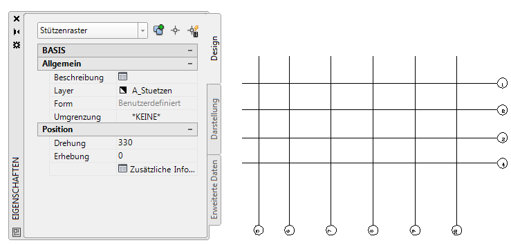

Revit-Raster können nach AutoCAD Architecture exportiert werden.
Das AutoCAD Architecture-Raster wird auf der niedrigsten Ebene des Revit-Modells erstellt, die nicht niedriger als die Unterkante der Ansichtsmodellkontur ist. Die MV-Blöcke für die Rasterbeschriftungsblöcke sind an den Enden der Rasterlinien verankert und werden auf der gleichen Ebene erstellt.
Der Attributtext in jedem Rasterbeschriftungsblock wird durch den Revit-Rasternamen definiert. Die Form des Rasterbeschriftungsblocks wird anhand des Revit-Rasterbeschriftungsblocks erstellt. Der Maßstab des erstellten Rasterbeschriftungsblocks und des Texts in AutoCAD Architecture entspricht dem Maßstab der aktuellen Revit-3D-Ansicht.

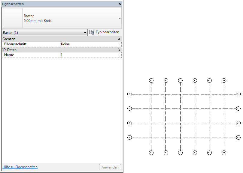

Revit-Rasterbauteile werden wie folgt in AutoCAD Architecture-Rasterkomponenten konvertiert:
Revit-Bauteil AutoCAD Architecture-Komponente
Rasterlinien Benutzerdefiniertes Rasterobjekt
Rasterbeschriftungsblöcke im benutzerdefinierten Raster verankerte MV-Blöcke
Rasterbeschriftungsblock-Text Attributwert in Mehransichts-Blöcken

  1. Erstellen Sie in Revit ein Raster.

  11. Gehen Sie zum Öffnen des exportierten Rasters in AutoCAD Architecture wie folgt vor:
    • Öffnen Sie AutoCAD Architecture.
    • Klicken Sie auf Öffnen Zeichnung, und öffnen Sie die exportierte DWG-Datei.
    Das Raster können Sie bei Bedarf in AutoCAD Architecture bearbeiten. Weitere Informationen finden Sie unter "Raster" und "MV-Blöcke" in der AutoCAD Architecture-Hilfe.
