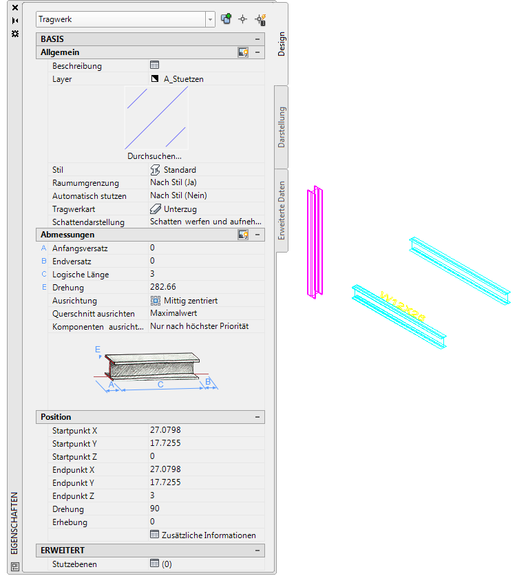

AutoCAD Architecture-Eigenschaften werden wie folgt aus Revit-Eigenschaften erstellt:
AutoCAD Architecture-Eigenschaft Revit-Eigenschaft
Beschreibung Kommentare (ID-Daten)
Layer Revit-Layer-Zuordnungsdatei. Weitere Informationen finden Sie unter Layer für den DWG/DXF-Export und Ebenen für den DGN-Export.
Stil Typ
Elementtyp (Träger/Strebe/Stütze) Revit-Objekttyp

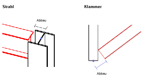

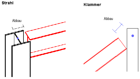

Startversatz

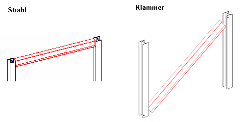

  • Träger/Streben: Die Kürzung wird von Revit automatisch für den Startpunkt berechnet
  • Stützen: Basisversatz
Endversatz
  • Träger/Streben: Die Kürzung wird von Revit automatisch für den Endpunkt berechnet
  • Stützen: Oberer Versatz
Logische Länge
  • Träger/Streben: Länge
  • Stützen: nicht zutreffend
Rollen 0 (Standardwert)
Justieren
  • Träger/Stützen: Oben mittig (Standardwert)
  • Strebe: Mitte mittig (Standardwert)
Justieren mittels Gesamtgrenzen Ja (Standardwert)
Startpunkt X/Y/Z X/Y/Z-Koordinaten der Startpunktkurve
Endpunkt X/Y/Z X/Y/Z-Koordinaten der Endpunktkurve
Drehung
  • Träger/Streben: Winkel
  • Stützen: Ausrichtung der Stütze im globalen Koordinatensystem
Höhe Keine entsprechende Eigenschaft; berechnet durch AutoCAD Architecture basierend auf den X/Y/Z-Koordinaten der Kurve
Zusätzliche Informationen (Position) Keine entsprechende Eigenschaft
Ebenen stutzen Keine entsprechende Eigenschaft
Hyperlink Keine entsprechende Eigenschaft
Notizen Keine entsprechende Eigenschaft
Referenzdokumente Keine entsprechende Eigenschaft
