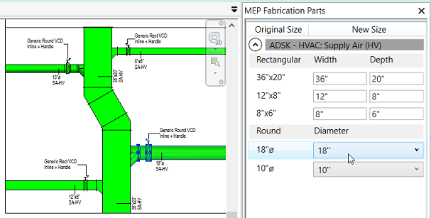

Mithilfe des Werkzeugs Dimension ändern können Sie die Dimensionen in einer Strecke aus Fertigungsrohren, -luftkanälen oder -kabelführungen ändern.
Dieses Werkzeug ist besonders nützlich, wenn die Auswahl mehrere Dimensionen in unterschiedlichen Kategorien umfasst.
Gruppe Ändern
(Dimension ändern).
Die MEP-Fertigungsteilpalette zeigt Informationen zu Kategorie und Dimension(en) für die ausgewählten Rohrleitungen/Luftkanäle/Kabelführungen an.
Wenn Sie den Mauszeiger auf eine Teiledimension in der MEP-Fertigungsteilpalette setzen, werden die dazugehörigen Rohre/Luftkanäle/Kabelführungen im Zeichenbereich hervorgehoben.
Für Vorlagenteile wie eigens gefertigte rechteckige Luftkanäle geben Sie Werte für die Breite und Tiefe ein. Für Teile aus Produktlisten, etwa zugekaufte runde Rohre oder Luftkanäle, wählen Sie Werte aus der Dropdown-Liste.
