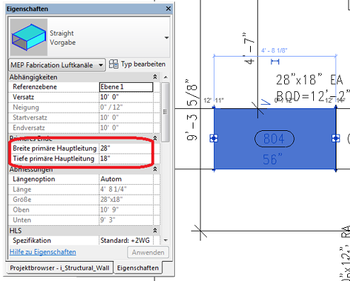

  2. Geben Sie in der Eigenschaftenpalette den neuen Dimensionswert in einem der folgenden Felder ein:
    • Primäres Ende: Hauptleitung Primäre Breite, Tiefe oder Durchmesser

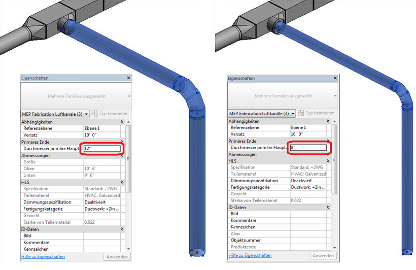

      Im folgenden Beispiel ist eine Strecke aus runden Luftkanälen ausgewählt. In der Eigenschaftenpalette wurde das Feld Primärer Durchmesser Hauptleitung von 12" bis 8" geändert.
