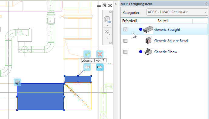

Wählen Sie ein Fertigungsteil mit einem offenen Anschlussstück aus. Wenn am ausgewählten Teil mehrere offene Anschlussstücke vorhanden sind, müssen Sie das Anschlussstück auswählen, das Sie für das Routing verwenden möchten.
Klicken Sie auf Registerkarte Ändern | Fertigungsteile Gruppe Bearbeiten (Routing und Füllung).
Während Sie die Maus bewegen, ermittelt Revit, ob an den in derselben Ebene liegenden offenen Anschlussstücken in der Ansicht eine Verbindung möglich ist. An jedem verfügbaren Anschlussstück wird ein Pfeil angezeigt.
Anmerkung: Eine Route muss in einer einzigen Ebene liegen. Lösungen, für die zwei Ebenen oder drei Biegungen benötigt werden, werden nicht unterstützt.
Anmerkung: Der Winkel der Verbindung darf höchstens 90 Grad betragen.
Klicken Sie auf ein offenes Anschlussstück, um das Ende der Route festzulegen.
Der Startpunkt muss ein Anschlussstück an einem Fertigungsteil sein. Der Endpunkt kann sich jedoch auf einem allgemeinen Revit-Element, etwa einem Luftkanal, einem Rohr oder HLS-Ausstattung, befinden.
Sie können die möglichen Lösungen anzeigen, indem Sie im Bereich Lösungen auf Vorherige und Nächste oder im Zeichenbereich auf und klicken. Die Lösungen, für die die kleinste Anzahl an Teilen benötigt wird, werden zuerst angezeigt. Wenn Sie auf Weiter klicken, werden nacheinander Lösungen angezeigt, für eine größere Anzahl von Teilen erforderlich sind.
Tipp: Mithilfe der Pfeiltasten nach rechts und links können Sie darüber hinaus die jeweils folgende bzw. vorhergehende Lösung anzeigen.
In der MEP-Fertigungsteilpalette werden sämtliche in den verfügbaren Lösungen verwendeten Teile angezeigt. Ein blauer Punkt zeigt an, dass das Teil in der momentan ausgewählten Lösung verwendet wird. Wenn Sie den Mauszeiger auf ein Teil in der Liste setzen, wird dieses im Zeichenbereich hervorgehoben. Verwenden Sie die Kontrollkästchen in der MEP-Fertigungsteilpalette, um die Liste der verfügbaren Formteile zu filtern und die Anzahl der Lösungen zu begrenzen.
Änderungen der Dimension, Form und Richtung beginnen am Startpunkt der Route (optional). Um den Start- und Endpunkt der Route auszutauschen, klicken Sie im Zeichenbereich auf (Strecke am anderen Ende beginnen).
(Optional) Wenn die Route zu einer Lösung mit einem T-Stück oder Abzweig führen soll, wobei kein offenes Anschlussstück, sondern die Achse als zweiter Punkt auf einem geraden Segment gewählt werden soll, klicken Sie auf (Schneiden in). Beim Aktivieren von Schneiden in wird der intelligente Objektfang automatisch deaktiviert.
Klicken Sie unter Lösungen auf Fertig stellen oder im Zeichenbereich auf , um die Lösung zu übernehmen und die Strecke abzuschließen.
