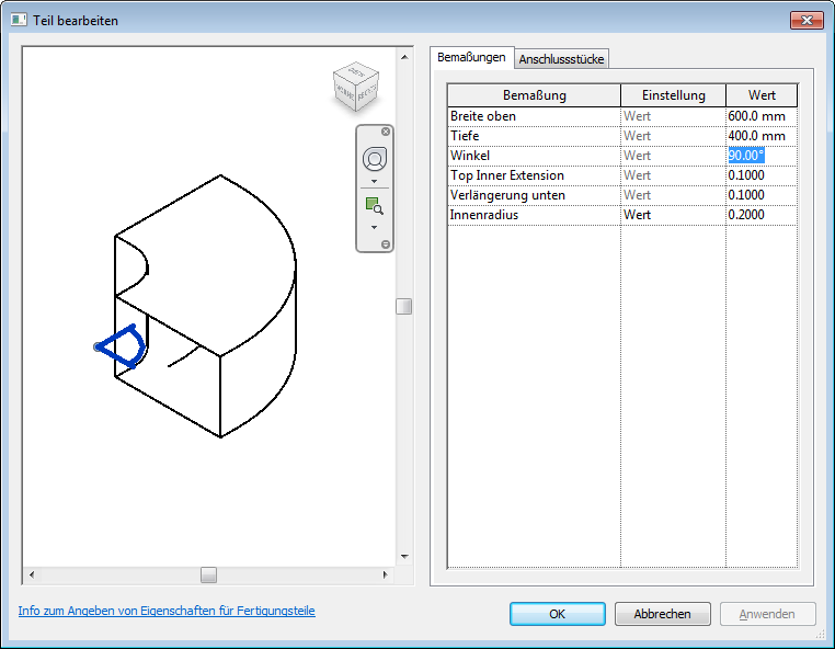

Über das Werkzeug Teil bearbeiten öffnen Sie das Dialogfeld Teil bearbeiten. Verwenden Sie dieses Dialogfeld zum Bearbeiten von Bemaßungen und Anschlussstücken für ein Fertigungsteil. Sie können nur Eigenschaften für Anschlussstücke bearbeiten, die nicht mit anderen Teilen verbunden sind.

    Das bearbeitete Teil wird im Vorschaufenster angezeigt. Verwenden Sie das ViewCube-Navigationswerkzeug, das Teil im Vorschaufenster auszurichten.
  4. Bearbeiten Sie im Dialogfeld Teil bearbeiten die Eigenschaften auf den Registerkarten Bemaßungen oder Anschlussstücke. Sie können beispielsweise den Wert des Winkels für einen Bogen bearbeiten.
  5. Klicken Sie auf Anwenden, um eine Vorschau der Änderungen anzuzeigen.
  6. Klicken Sie auf OK, um die Änderungen zu speichern.
