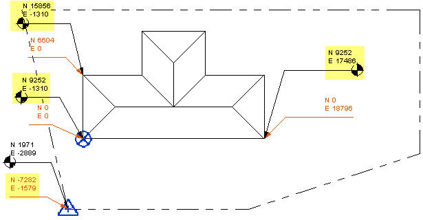

Angenommen, das Modell muss relativ zum Vermessungskoordinatensystem verschoben werden. Der Vermessungspunkt ist ordnungsgemäß definiert, das Modell befindet sich jedoch relativ zu ihm an der falschen Stelle.
Verschieben Sie hierfür den Projekt-Basispunkt im fixierten Zustand, oder verwenden Sie das Werkzeug Projekt neu positionieren.
Die Koordinaten im Modell werden entsprechend der geänderten Entfernung zwischen dem Projekt-Basispunkt und dem Vermessungspunkt aktualisiert.
In der folgenden Abbildung basieren in Schwarz angezeigte Punktkoordinaten auf dem Vermessungspunkt, orange angezeigte Punktkoordinaten dagegen auf dem Projekt-Basispunkt. Wenn Sie den fixierten Projekt-Basispunkt verschieben, werden nur die gelb hervorgehobenen Koordinaten geändert.

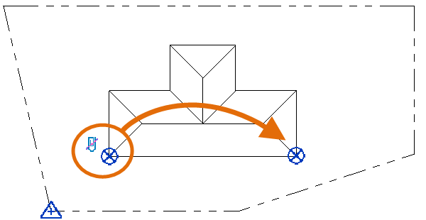

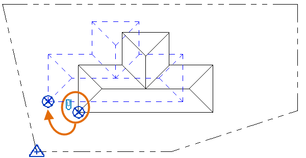

Angenommen, Sie möchten den Projekt-Basispunkt von einer Ecke des Gebäudes an eine andere verschieben.
Heben Sie hierfür die Fixierung des Projekt-Basispunkts auf, und verschieben Sie ihn.
In der folgenden Abbildung basieren in Schwarz angezeigte Punktkoordinaten auf dem Vermessungspunkt, orange angezeigte Punktkoordinaten dagegen auf dem Projekt-Basispunkt. Wenn Sie den nicht fixierten Projekt-Basispunkt verschieben, werden nur die gelb hervorgehobenen Koordinaten geändert.
