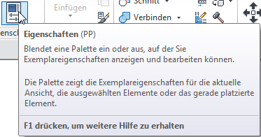

QuickInfos in der Multifunktionsleiste
Wenn Sie den Mauszeiger auf ein Werkzeug in der Multifunktionsleiste setzen, zeigt Revit LT standardmäßig eine QuickInfo an. Die QuickInfo gibt eine kurze Beschreibung des Werkzeugs. Wenn Sie den Mauszeiger für etwas längere Zeit auf dem Werkzeug belassen, werden weitere Informationen angezeigt (sofern vorhanden). Während die QuickInfo angezeigt wird, können Sie durch Drücken der F1-Taste kontextabhängige Hilfe mit weiteren Informationen zu diesem Werkzeug aufrufen.
Anmerkung: Wenn Sie die F1-Taste drücken, bevor die QuickInfo angezeigt wird, wird anstelle des entsprechenden kontextabhängigen Hilfethema das standardmäßige Hilfethema geöffnet. Drücken Sie die F1-Taste erst, nachdem die QuickInfo angezeigt wurde.
Diese QuickInfos erleichtern insbesondere den Einstieg in die Arbeit mit der Software. Sie können die Menge der Informationen in QuickInfos sowie die Geschwindigkeit der Anzeige anpassen. Wenn Sie die QuickInfos nicht mehr benötigen, können Sie sie deaktivieren.

So passen Sie QuickInfos an oder deaktivieren sie
- Klicken Sie auf Registerkarte Datei
Optionen.
- Wählen Sie auf der Registerkarte Benutzeroberfläche im Feld QuickInfo-Hilfe einen der folgenden Werte:
- Minimal: In QuickInfos für die Multifunktionsleiste werden nur kurze Beschreibungen angezeigt, die Anzeige zusätzlicher Informationen wird unterdrückt. QuickInfos im Zeichenbereich werden wie gewohnt angezeigt.
- Normal: (Standardeinstellung) Bei dieser Option wird in den QuickInfos der Multifunktionsleiste eine kurze Beschreibung des Werkzeugs angezeigt, wenn Sie mit der Maus darauf zeigen. Wenn Sie den Mauszeiger kurz an dieser Stelle stehen lassen, werden weitere Informationen angezeigt. QuickInfos im Zeichenbereich werden wie gewohnt angezeigt.
- Hoch: Bei dieser Option werden in den QuickInfos der Multifunktionsleiste Kurzbeschreibungen der Werkzeugs und die Zusatzinformationen (sofern vorhanden) gleichzeitig, ohne Verzögerung angezeigt. QuickInfos im Zeichenbereich werden wie gewohnt angezeigt.
- Keine: Deaktiviert die QuickInfos in der Multifunktionsleiste und im Zeichenbereich, sodass sie nicht mehr angezeigt werden können.
Anmerkung: Wenn Sie QuickInfos deaktivieren, ist die kontextsensitive Hilfe (F1) für die Werkzeuge der Multifunktionsleiste ebenfalls deaktiviert Setzen Sie die QuickInfo-Unterstützung auf Minimal, wenn die kontextsensitive Hilfe verfügbar sein soll.
