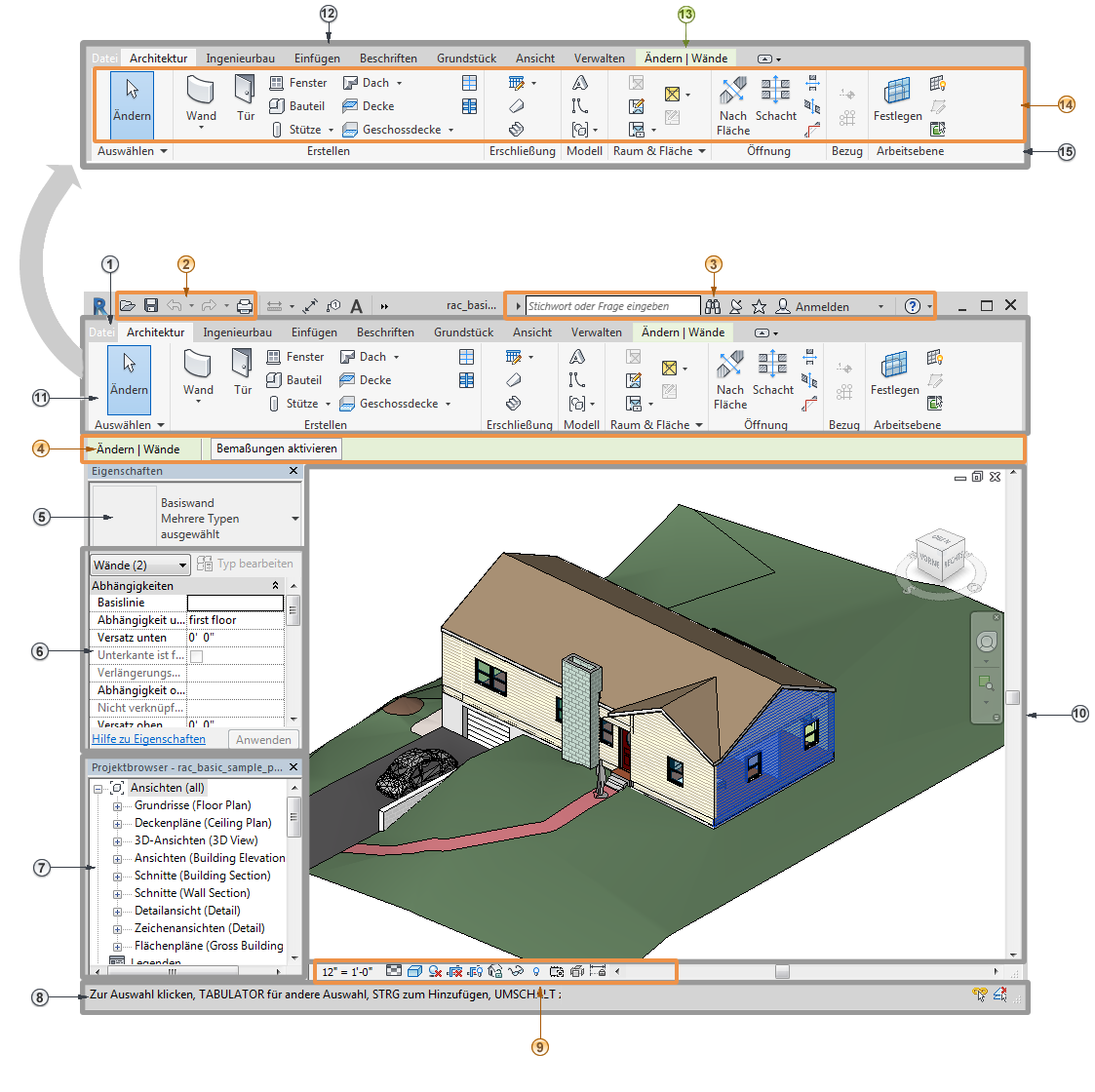

Tour durch die Benutzeroberfläche
Benutzeroberfläche von Revit LT
1 Registerkarte Datei
2 Schnellzugriffs-Werkzeugkasten
3 InfoCenter
4 Optionsleiste
5 Typenwahl
6 Eigenschaftenpalette
7 Projektbrowser
8 Statusleiste
9 Steuerelemente für Ansichten
10 Zeichenbereich
11 Multifunktionsleiste
12 Registerkarten der Multifunktionsleiste
13 Eine kontextabhängige Registerkarte auf der Multifunktionsleiste, die für das ausgewählte Objekt oder die aktuelle Aktion relevante Werkzeuge bereitstellt
14 Werkzeuge auf der aktuellen Registerkarte der Multifunktionsleiste
15 Gruppen der Multifunktionsleiste
