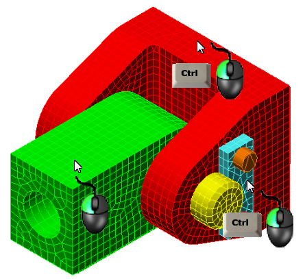

  1. Klicken Sie auf der Multifunktionsleiste auf Auswahl (Registerkarte) Auswählen (Gruppe) Bauteile.
  2. Wählen Sie den Stangenkopf aus. Halten Sie die STRG-Taste gedrückt, und wählen Sie die Gabel und die Halterung aus.

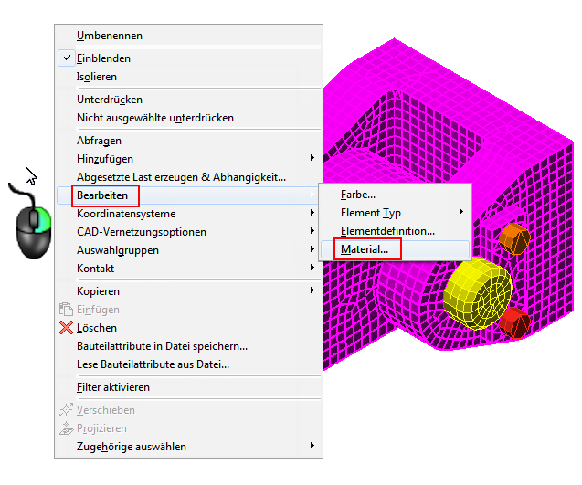

  3. Klicken Sie mit der rechten Maustaste in den Anzeigebereich, und wählen Sie Bearbeiten Material.

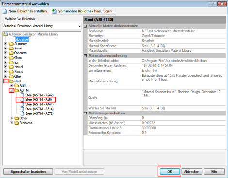

  4. Erweitern Sie die Knoten Stahl und ASTM. Wählen Sie Stahl (ASTM - A36) aus, und klicken Sie auf OK.
  5. Klicken Sie auf Ja, wenn Sie aufgefordert werden, den Vorgang zu bestätigen.

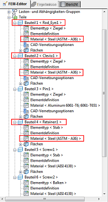

    Und so sollte es aussehen…
