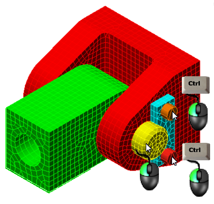

In diesem Schritt weisen wir dem Stift und den beiden Schrauben AISI 4130-Stahl zu.
  1. Wählen Sie den Stift aus. Halten Sie die STRG-Taste gedrückt, und wählen Sie die beiden Schrauben aus.

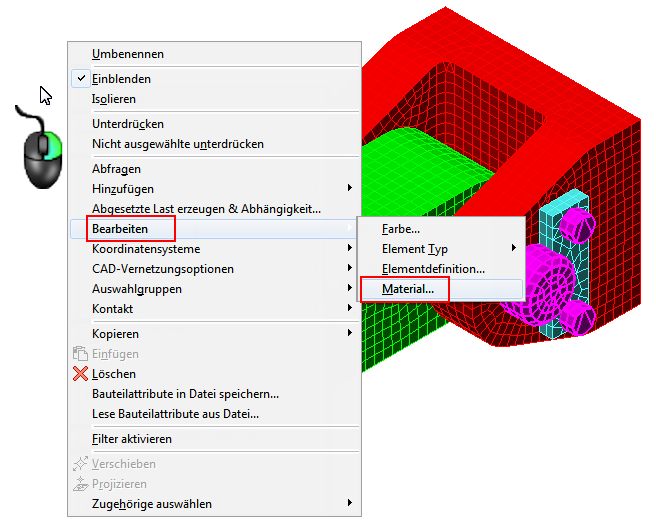

  2. Klicken Sie mit der rechten Maustaste in den Anzeigebereich, und wählen Sie Bearbeiten Material.

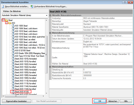

  3. Erweitern Sie die Knoten Stahl und AISI. Wählen Sie Stahl (AISI 4130) aus, und klicken Sie auf OK.
  4. Klicken Sie auf Ja, wenn Sie aufgefordert werden, den Vorgang zu bestätigen.

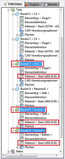

    Und so sollte es aussehen…
